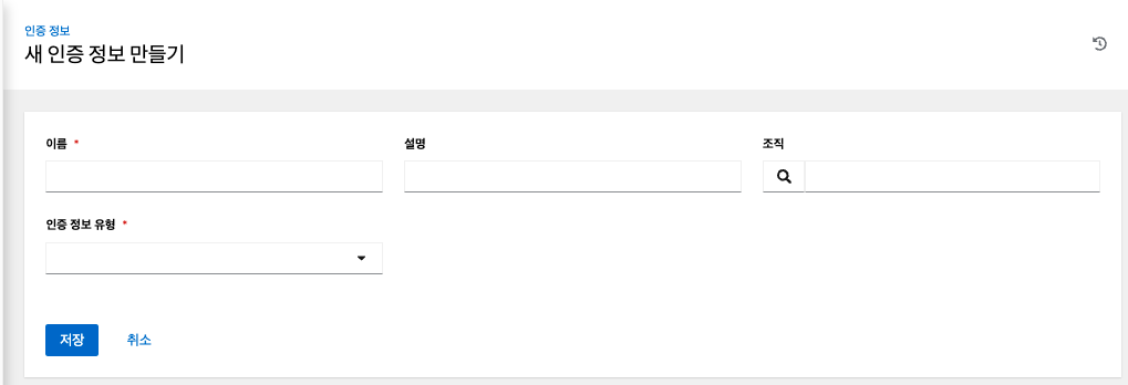

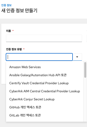

새 인증 정보 추가
genie-credentials-add
  1. 자격 증명 리스트 화면에서 추가 버튼을 클릭합니다.
  2. 이름 필드에 새 자격 증명의 이름을 입력합니다.
  3. 선택적으로 설명을 입력하고 자격 증명이 연결된 조직의 이름을 입력하거나 선택합니다.
  4. 생성할 인증 정보 유형을 입력하거나 선택합니다. genie-credentials-types
    • 호스트에 대한 ID/Password 또는 SSH Key 인증에 대한 인증 정보를 추가하려면 머신(Machine) 타입을 선택합니다.
  5. 선택한 인증 정보 유형에 따라 적절한 세부 정보를 입력합니다.
  6. 작업완료되면 저장을 클릭합니다.

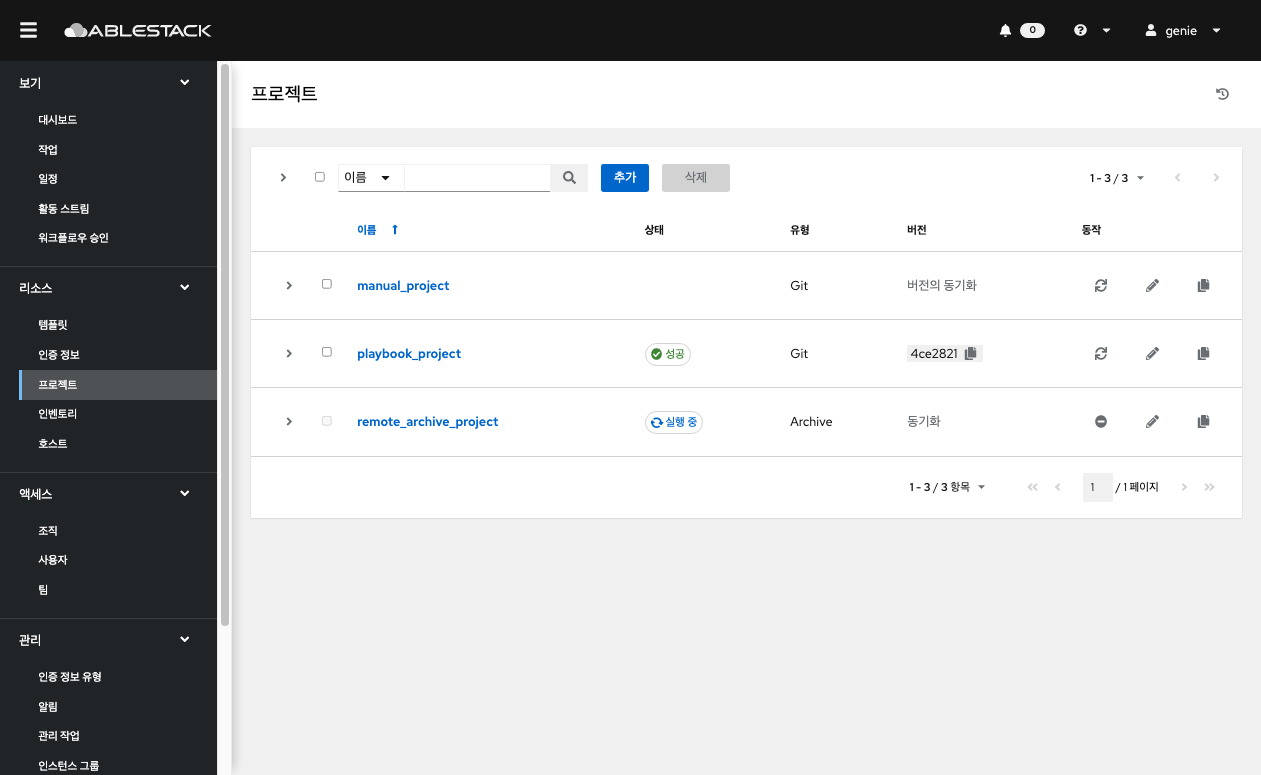

프로젝트
프로젝트는 Ansible 플레이북의 논리적 모음입니다. 플레이북과 플레이북 디렉토리를 Git과 같은 자동화 컨트롤러에서 지원하는 소스 코드 관리(SCM)이나 Remote Archive 방식으로 가져와 관리할 수 있습니다. 왼쪽 메뉴에서 프로젝트 를 클릭합니다. 설정된 모든 예약된 작업이 표시됩니다. genie-projects
나열된 프로젝트에 대해 각 프로젝트 옆에 있는 동작 아이콘을 사용하여 새로고침하거나, 프로젝트를 편집하거나, 프로젝트 속성을 복사할 수 있습니다. 큰 프로젝트(약 10GB)가 있는 경우 디스크 공간 /tmp이 문제일 수 있습니다.

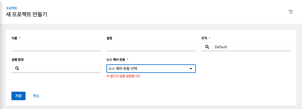

새 프로젝트를 생성하려면:
  1. 추가 버튼을 클릭하면 프로젝트 생성 창이 시작됩니다. genie-projects-add
  2. 다음 필드에 적절한 세부 정보를 입력합니다.
    • 소스 제어 자격 증명 유형 - 드롭다운 메뉴 목록에서 이 프로젝트와 연결된 SCM 유형을 선택합니다. 다음 섹션의 옵션은 선택한 유형에 따라 사용할 수 있습니다.
  3. 업데이트 옵션 에서 선택적으로 시작 동작을 선택합니다. (해당되는 경우)
    • 정리 - 업데이트를 수행하기 전에 모든 로컬 수정 사항을 제거합니다.
    • 삭제 - 업데이트를 수행하기 전에 로컬 레포지토리 전체를 삭제합니다. 레포지토리의 크기에 따라 업데이트를 완료하는 데 필요한 시간이 크게 늘어날 수 있습니다.
    • 시작 시 버전 업데이트 - 프로젝트의 버전을 원격 소스 제어의 현재 버전으로 업데이트합니다.
    • 분기 덮어쓰기 허용 - 이 프로젝트를 사용하는 작업 템플릿이 프로젝트의 분기 또는 개정이 아닌 지정된 SCM 분기 또는 개정으로 시작하도록 허용합니다.
  4. 저장을 클릭하여 프로젝트를 저장합니다.

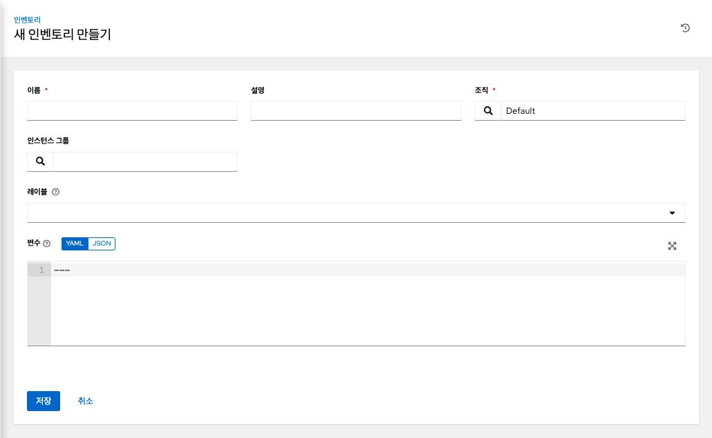

새 인벤토리를 생성하려면:
  1. 추가 버튼을 클릭하고 생성할 인벤토리 유형을 선택합니다. genie-inventories-add
  3. 완료되면 저장을 클릭합니다.

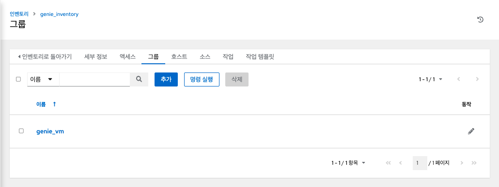

그룹 추가
인벤토리는 호스트 및 기타 그룹과 호스트를 포함할 수 있는 그룹으로 나뉩니다. 인벤토리를 생성한 후 그룹을 생성합니다.
인벤토리에 대한 새 그룹을 생성하려면:
  1. 인벤토리를 선택한 후 그룹탭으로 이동하여 추가 버튼을 클릭합니다. genie-inventories-groups-add
  3. 완료되면 저장을 클릭합니다.

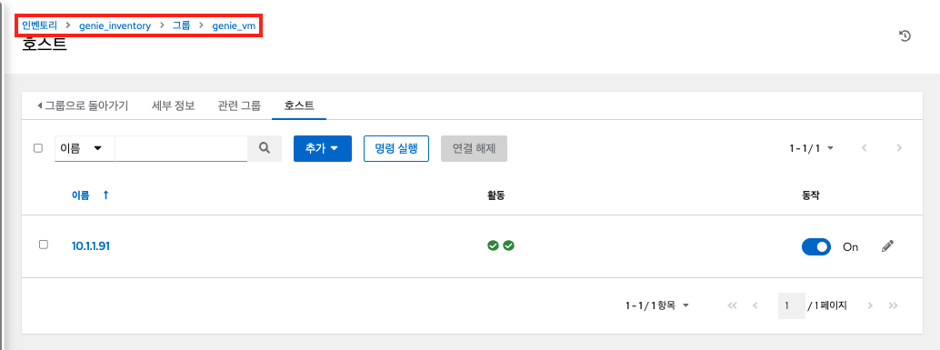

호스트 추가
그룹을 생성한 후 호스트 탭으로 이동하여 호스트를 추가합니다.
  1. 호스트 탭을 클릭합니다.
  2. 추가 버튼을 클릭하고 구성에 이미 존재하는 호스트를 추가할지 아니면 새 호스트를 생성할지 선택합니다.
  3. 새 호스트를 생성하는 경우버튼을 선택하여 작업을 실행하는 동안 이 호스트를 포함할지 여부를 지정합니다.
  4. 필수 및 선택 필드에 적절한 세부 정보를 입력합니다.
    • 호스트 이름 : 필수
    • 설명 : 적절하게 임의의 설명을 입력합니다(선택 사항).
    • 변수 : 이 그룹의 모든 호스트에 적용할 정의와 값을 입력합니다. JSON 또는 YAML 구문을 사용하여 변수를 입력합니다. 라디오 버튼을 사용하여 둘 사이를 전환합니다.
  5. 완료되면 저장을 클릭 합니다. 호스트 생성 창이 닫히고 새로 생성된 호스트가 생성된 그룹과 연결된 호스트 목록의 항목으로 표시됩니다. genie-inventories-groups-host-add

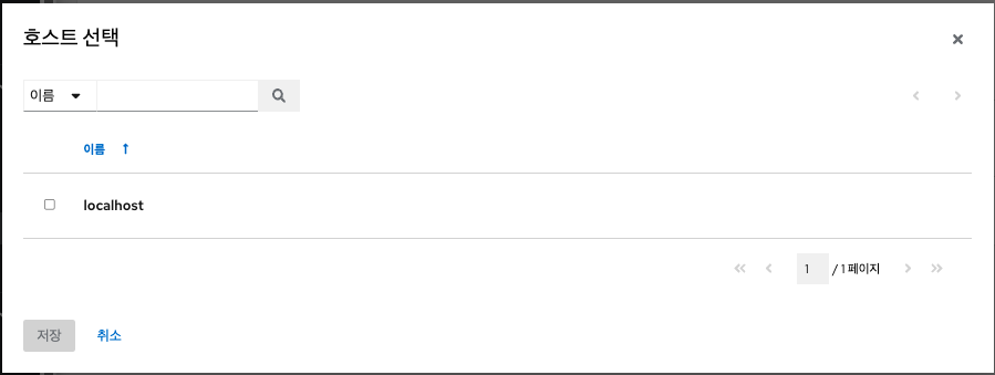

기존 호스트를 추가하도록 선택한 경우 사용 가능한 호스트가 별도의 선택 창에 나타납니다.
genie-inventories-groups-host-add2
선택한 후 저장을 클릭 합니다.
